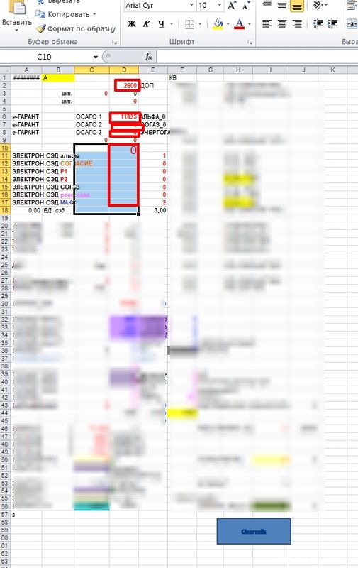

Добрый вечер ! Я нашел код обнуления диапазона ячеек. "====================Как применить кнопку для очистки определенных ячеек в Excel. Код VBA: очистить содержимое определенных ячеек: [vba]Код
Sub Clearcells() 'Updateby Extendoffice Range("A2", "A5").Clear Range("C10", "D18").Clear Range("B8", "B12").Clear End Sub
[/vba] ==================================== Создал кнопку Clearcells, назначил макрос что выше, нажал. И не то что мне нужно 1. Мне нужно чтобы не очищал поля ячейки в пустую, а ставил "0" . 2. У меня в этих ячейках цветной фон был до нажатия на кнопку. Нужно ,чтобы при нажатии кнопки "Clearcells" ставил в заданных ячейках "0" и НЕ менял фона ячейки и Жирность текста. 3. В макросе выше прописан диапазон "A2", "A5" , а мне нужно конкретные ячейки D2 D6 D7 D8 и диапазон с D11 по D17 Просьба поправить макрос $IMAGE1$

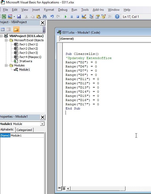

сПАСИБО ПОЛУЧИЛОСЬ [vba]Код
Sub Clearcells() 'Updateby Extendoffice Range("D2") = 0 Range("D6") = 0 Range("D7") = 0 Range("D8") = 0 Range("D11") = 0 Range("D12") = 0 Range("D13") = 0 Range("D14") = 0 Range("D15") = 0 Range("D16") = 0 Range("D17") = 0 End Sub

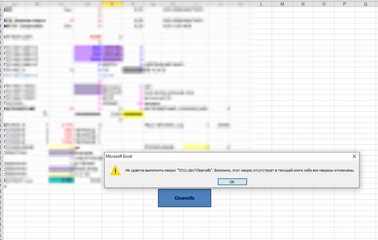

Возникла проблема. Все работает. Сохранил. Но при новом запуске файла , и нажатия кнопки выдает сообщение.

Хотя я вроде все правильно указал.

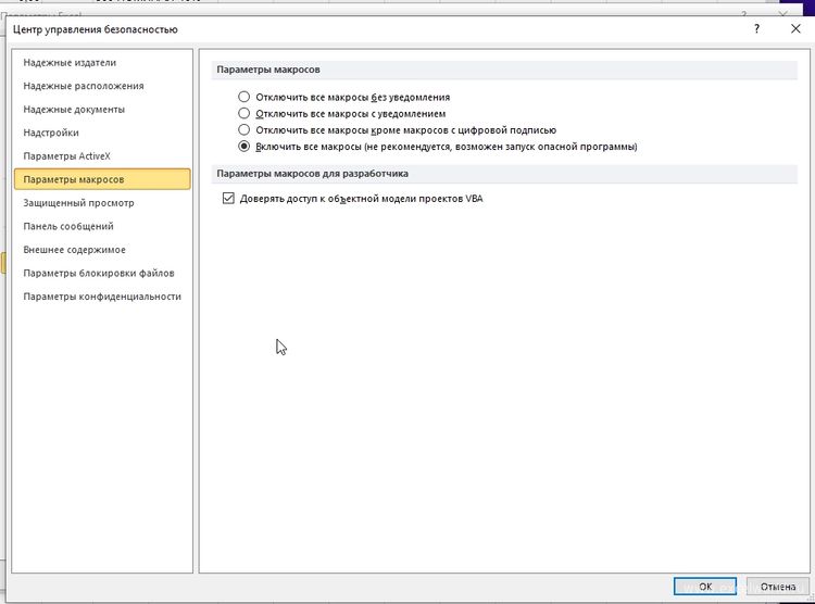

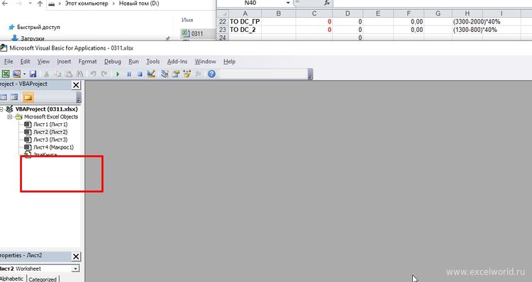

Module1 не сохраняется во вновь открывшемся файле. Хотя я сохраняю тип файла с поддержкой макросов.

Я выбирал тип файла с поддержкой макросов
А из картинки видно, что это не так. 0311.xlsx не может содержать макросов после сохранения. Ищите файл с расширением XLSM.
