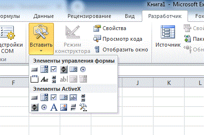

где формируется кнопка
она не формируется, а вставляется вручную и ей назначается макрос
Application.ScreenUpdating
это обновление экрана - при отключении (false) вы не будете видеть мерцание экрана, когда макрос выполняет свои действия и соот. работает быстрее.
К сообщению приложен файл: 1243029.gif (28.4 Kb)
