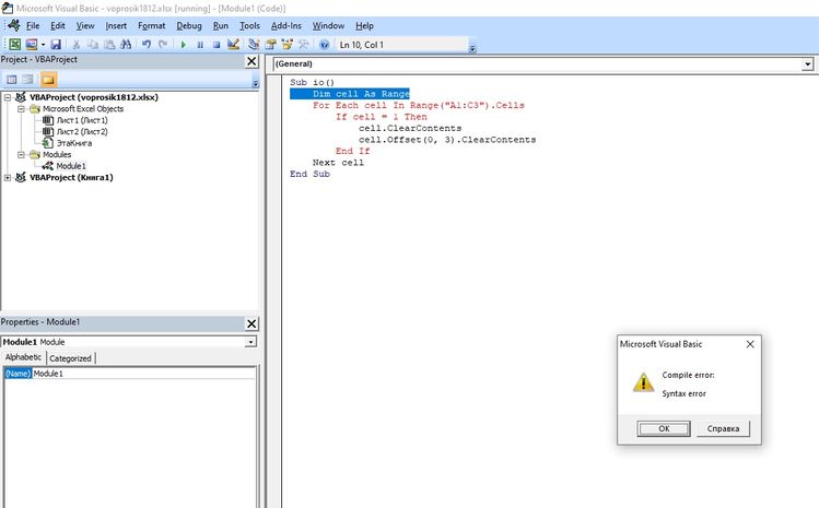

Чего то не получается, код красным подсвечен и ошибку выдал при нажатии на F5

Нажмите по верхнему меню: Debug \ Compile VBAProject

Та же ошибка что на скриншоте выше выскочила. (syntax error)

Какие-то начальные символы строки при копировании отсюда "фонят". Прогоните все красные строки клавишей Backspace до начала строки,
Sub io()
Dim cell As Range
For Each cell In Range("A1:C3").Cells
If cell = 1 Then
cell.ClearContents
cell.Offset(0, 3).ClearContents
Next cell
а потом клавишей Tab восстановите отступы. Должно полегчать!

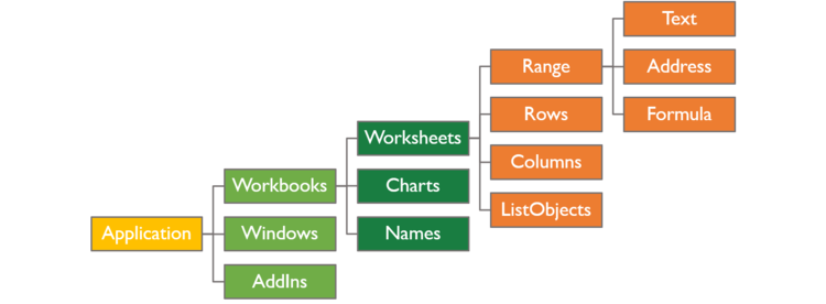

For Each cell In Worksheets("Лист1").Range("A1:C3").Cells
И пора уже за букварь садиться и с объектной моделью Excel знакомиться, хотя бы с основными объектами, например, здесь. Там есть, например, такая цитата:
Чтобы обратиться к объекту Excel (к листу, или ячейке) необходимо указать ссылку на этот объект, перечислив полный путь к нему в соответствии с объектной моделью.
Например, для ячейки A1 полная ссылка будет выглядеть следующим образом:
Application.Workbooks("Название книги").Worksheets("Название листа").Range("A1")
На самом деле полный путь писать не обязательно. Application - можно практически всегда не указывать. Workbooks("Название книги") - можно не указывать, если необходимо обратиться к ячейке из активной книги, а Worksheets("Название листа") можно не писать в случае если код должен выполнять действия на активном листе. Т.е. в можно упростить до:
Range("A1")
Но всегда имейте ввиду, что это будет ячейка на активном листе.
К сообщению приложен файл: 6924368.png (33.8 Kb)
Сообщение[vba]
Range("A1")
