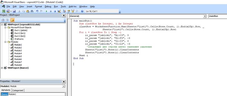

Почему то не получается запустить.
К сообщению приложен файл: 5104495.jpg (32.2 Kb) · voprosik6112.xlsb (17.8 Kb)

Gustav Дата: Суббота, 24.12.2022, 18:10 | Сообщение № 8
Сообщений: 2884
Репутация: 1224 ±
Ну, ёлки зелёные... Мы же проходили уже эту ситуацию борьбы с красными строками в редакторе кода после вставки несколько дней назад здесь. Напомню: надо удалить в красных строках (а может и не только в них) начальные отступы, т.е. клавишей Backspace удалить отступ до начала строки, а потом восстановить отступы клавишей Tab. Код совсем без отступов - моветон, его очень сложно читать. Возможно, в короткой программе (до 10 строк) совсем без отступов - это не так страшно, но лучше не привыкать.
И процедуру io_param зачем удалили-то? Я же сказал - новая редакция mainRun. Т.е. заменяем одну процедуру mainRun, остальные не трогаем. Т.е. надо было заменить содержимое только фрагмента между строкой Sub mainRun() и ближайшей ниже следующей строкой End Sub.

stalber Дата: Суббота, 24.12.2022, 22:15 | Сообщение № 9
Сообщений: 372
Репутация: 7 ±
Замечаний: 40% ±
Excel 2021
Извиняюсь за тупость свою :-)
Всё заработало))
