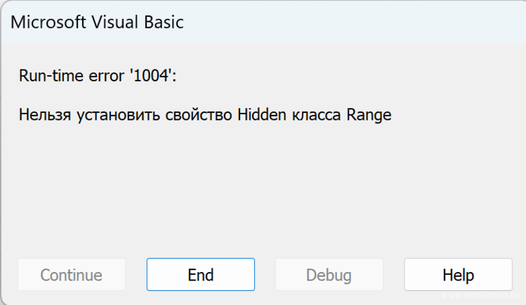

Nic70y, подскажите, пожалуйста, такой момент, если я хочу защитить лист, какие корректировки в коде нужно внести?
Сейчас при запуске выдает ошибку 1004.
К сообщению приложен файл: 0373993.png (47.3 Kb)
СообщениеNic70y, подскажите, пожалуйста, такой момент, если я хочу защитить лист, какие корректировки в коде нужно внести?
Автор - HaMMeR_Yaol
Дата добавления - 30.01.2023 в 12:15
Nic70y Дата: Понедельник, 30.01.2023, 12:22 | Сообщение № 13
Сообщений: 9289
Репутация: 2513 ±
о каком листе речь?
Сообщениео каком листе речь?
Дата добавления - 30.01.2023 в 12:22
HaMMeR_Yaol Дата: Понедельник, 30.01.2023, 15:08 | Сообщение № 14
Сообщений: 11
Nic70y, лист, на котором расположена кнопка активирующая макрос, хочу поставить защиту для скрытия формул и ссылок в ячейках.
СообщениеNic70y, лист, на котором расположена кнопка активирующая макрос, хочу поставить защиту для скрытия формул и ссылок в ячейках.
Автор - HaMMeR_Yaol
Дата добавления - 30.01.2023 в 15:08
Nic70y Дата: Понедельник, 30.01.2023, 16:06 | Сообщение № 15
Сообщений: 9289
Репутация: 2513 ±
Sub u_700()
    Application.ScreenUpdating = False 'Отключаем обновление экрана во время выполнения макроса
    ActiveSheet.Unprotect 'снимаем защиту
    Dim i& 'Объявляем переменную
    For i = 35 To 55 'Указываем диапазон цикла, в данном случае по номерам строк
        If Range("B" & i).Value = "0" Then 'Проверяем, пустые ли ячейки, соответствующие указанному выше диапазону, в интересующем столбце ("B")
            Rows(i).EntireRow.Hidden = True 'Скрываем строки, если эти ячейки пустые
            Else: Rows(i).EntireRow.Hidden = False 'Отображаем строки, если ячейки заполнены
        End If 'Закрываем конструкцию проверки указанных условий
    Next 'Запускаем описанную выше процедуру для каждого значения переменной из указанного диапазона цикла
    Workbooks.Add
    ThisWorkbook.ActiveSheet.Range("B35:B55").SpecialCells(xlCellTypeVisible).Copy Range("a1")
    ThisWorkbook.ActiveSheet.Protect 'ставим защиту
    ActiveWorkbook.SaveAs Filename:=ThisWorkbook.Path & "\" & Format(Date, "yy.mm.dd") & ".xlsx"
    Workbooks.Add

HaMMeR_Yaol Дата: Среда, 01.02.2023, 18:56 | Сообщение № 16
Сообщений: 11
Nic70y, Спасибо большое! получилось!
