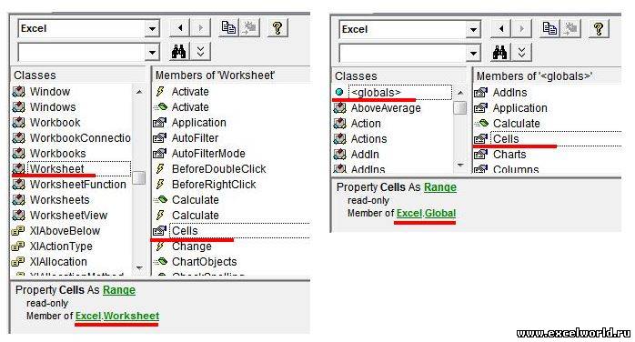

Покопался у Димы и нашёл то, что было искалечено у топик-стартера - Ведение журнала сделанных в книге изменений
Саня, я не про это, а про [vba]
= Cells(Target.Cells.Row, 1).Value
Запись просто Cells - это просто сокращение Me.Cells, а Ме в случае модуля ЭтаКнига не имеет коллекции Cеlls
Сообщение отредактировал Alex_ST - Среда, 26.06.2013, 23:03
СообщениеПокопался у Димы и нашёл то, что было искалечено у топик-стартера - Ведение журнала сделанных в книге изменений

Саня Дата: Среда, 26.06.2013, 23:32 | Сообщение № 7
Сообщений: 1069
Репутация: 560 ±
XL 2016
считаю, что это выполняется для модуля листа
а для этого случая = Activesheet.Cells(....
хотя могу ошибаться, проверять-то лень, поэтому можно и поголословить biggrin

Саня Дата: Четверг, 27.06.2013, 11:41 | Сообщение № 10
Сообщений: 1069
Репутация: 560 ±
XL 2016
Цитата (Alex_ST)
посмотри внимательно на названия и аргументы обработчиков событий
Зачем? Я прекрасно различаю эти вещи:
Private Sub Workbook_SheetChange(ByVal Sh As Object, ByVal Target As Range)
Private Sub Workbook_SheetSelectionChange(ByVal Sh As Object, ByVal Target As Range)
Цитата (Alex_ST)
И если разместить такие коды в модуле листа, то события просто не возникнут biggrin (хотя, чем чёрт не шутит - просто никогда даже в голову не приходило их туда попробовать засунуть - а вдруг заработают?)
не заработают, не сомневайся - это будут просто приватные процедуры/методы класса
у меня есть подозрение, что происходит все след. образом:
1) модуль листа.
Cells - есть свойство класса Worksheet, поэтому компилятор воспринимает это как Me.Cells
2) модуль книги
Cells - несуществующее свойство объекта Workbook, поэтому компилятор ищет в global-объектах
работает именно так.
К сообщению приложен файл: 4627015.jpg (65.9 Kb)
1) модуль листа.
2) модуль книги
