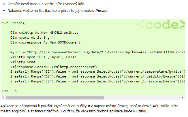

Уважаемые форумчане объясните почему не исполняется указанный макрос. Перебрал некоторые библиотеки и на всякий случай сменил Офис с 7 на 16, чтобы проверить может дело в версии Эксель, но проблема осталась та же. Затык начинается со строки "Sheets(1).Range(B2).Value" Хотя у его создателя, как я понимаю, он работает прекрасно. Ссылка на статью [vba]Код
Sub Weather() Dim xmlhttp As New MSXML2.XMLHTTP60 Dim xmlresponse As MSXML2.DOMDocument60 Dim myurl As String myurl = "http://api.openweathermap.org/data/2.5/weather?apikey=4a2360d14bf33378079d2e2d49e35ddb&mode=xml&units=metric&q=Moscow" xmlhttp.Open "GET", myurl, False xmlhttp.send Set xmlresponse = xmlhttp.responseXML Sheets(1).Range(B2).Value = xmlresponse.SelectNodes("//current/temperature/@value")(0).Text Sheets(1).Range(B3).Value = xmlresponse.SelectNodes("//current/precipitation/@mode")(0).Text Sheets(1).Range(B4).Value = xmlresponse.SelectNodes("//current/wind/speed/@name")(0).Text End Sub

Очевидно, что проблема в отсутствии кавычек в названиях диапазонов, в строках: [vba]Код
[/vba] их нужно добавить: [vba]Код
Sheets(1).Range("B2").Value = xmlresponse.SelectNodes("//current/temperature/@value")(0).Text Sheets(1).Range("B3").Value = xmlresponse.SelectNodes("//current/precipitation/@mode")(0).Text Sheets(1).Range"(B4").Value = xmlresponse.SelectNodes("//current/wind/speed/@name")(0).Text

Ура, заработало. Но нужно обязательно подключить библиотеку Microsoft XML v 3.0, без неё не будет работать. Плохо когда скрипт не работает всего лишь из-за какой-то мелочи, из-за чего приходится перерывать весь интернет в поисках решения, думая что проблема серьезней.

Изначально было два образца из которых был сделан набросок, но в каждом, как оказалось, была своя ошибка, в одном не забит город, во втором не было кавычек.
