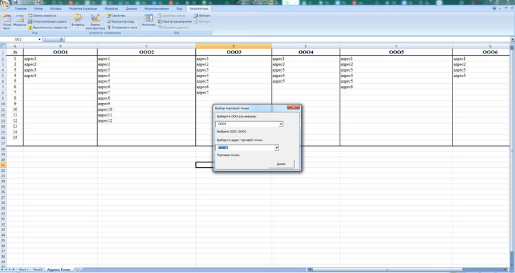

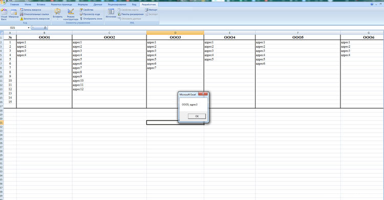

Осталась только одна небольшая непонятка: почему-то при выборе в списке2 адреса (переменная adr) он не пишется в Label2, но зато корректно отображается при выводе через MsgBox. То есть переменной присвоено правильное значение, выбор осуществился в ComboBox2.
Me.Label2.Caption = lbl2captionBegin & adr ' Вот эта строчка почему-то не отображает на форме изменение Label2
Скрины и файл с формой прикрепил.
Посмотрите, пожалуйста, на досуге)

Gustav Дата: Среда, 24.01.2024, 13:54 | Сообщение № 5
Сообщений: 2918
Репутация: 1245 ±
Причина банальна - не хватает длины метки Label2. Сделайте ее "прямоугольник" длиннее, растянув мышкой по горизонтали в конструкторе формы. Т.е. в переменные всё пишется, но не отображается из-за слишком короткого поля метки.

Serg5876 Дата: Четверг, 25.01.2024, 12:25 | Сообщение № 6
Сообщений: 11
2007
Gustav, действительно, причина банальна !)))) Спасибо !
