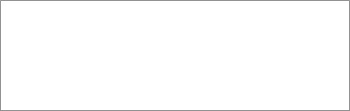

Dalm Дата: Вторник, 06.02.2024, 16:54 | Сообщение № 3
Сообщений: 222
Репутация: 4 ±
Nic70y, спасибо.
Но не работает.
Сохраняет просто пустые белые растры.
Эти растры примерно того же размера, что и заданные диапазоны. Но в них - ничего нет.
Я имел ввиду - сохранение растров по диапазонам - с их содержимым.

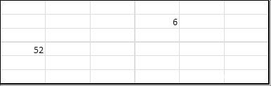

Nic70y Дата: Вторник, 06.02.2024, 16:56 | Сообщение № 4
Сообщений: 9289
Репутация: 2513 ±
Dalm, вот сформированные файлы
К сообщению приложен файл: 3345308.jpg (3.7 Kb) · 7709861.jpg (4.7 Kb)
СообщениеDalm, вот сформированные файлы
Дата добавления - 06.02.2024 в 16:56

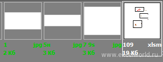

Dalm Дата: Вторник, 06.02.2024, 21:25 | Сообщение № 5
Сообщений: 222
Репутация: 4 ±
Nic70y, понятно.
У меня - не работает.
Создает вот такие пустые файлы:
К сообщению приложен файл: 2089545.jpg (3.3 Kb)
Сообщение отредактировал Dalm - Вторник, 06.02.2024, 21:26
СообщениеNic70y, понятно.
Автор - Dalm
Дата добавления - 06.02.2024 в 21:25

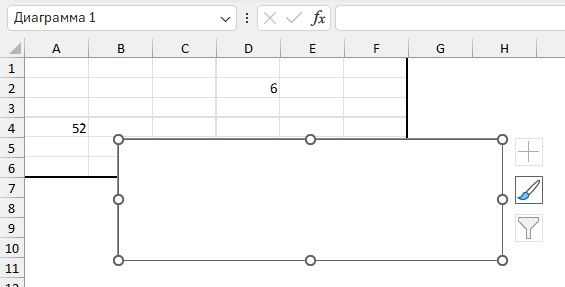

Pelena Дата: Четверг, 08.02.2024, 08:36 | Сообщение № 10
Сообщений: 19644
А у меня тоже пустые картинки получаются. Причем, если сделать паузу между ChartObjects.Add и Paste, то всё норм, а если не делать то картинка отдельно, диаграмма - отдельно
Видимо, от офиса зависит.
Задержка по времени не решает проблему, так что решения пока не нашла
Добавлено
В общем, вот так у меня корректно сохраняется

            With u.ChartObjects.Add(0, 0, a, b)
                .Activate
                .Chart.Paste
                .Chart.Export Filename:=q & c.Offset(, 1) & ".jpg", FilterName:="jpg"
            u.Delete
    Application.DisplayAlerts = True
