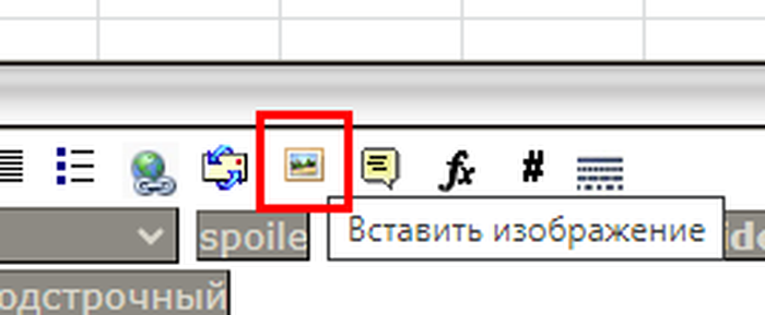

ZetMenChavo, Смотрим мой скриншот.
К сообщению приложен файл: 5876437.jpg (25.6 Kb)

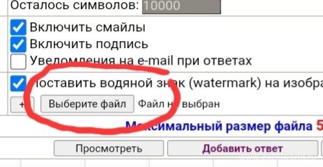

MikeVol, тогда эту кнопку надо удалять.
К сообщению приложен файл: 9741365.png (74.5 Kb)
Эта кнопка как раз позволяет вставить картинку в тело поста
Зачем её удалять?!
