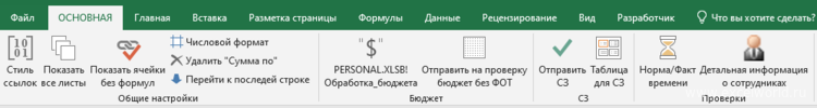

Serge_007 Дата: Вторник, 19.03.2024, 13:44 | Сообщение № 12
кнопки разместить на ленте
Покажу как это выглядит:
К сообщению приложен файл: 0414717.png (49.0 Kb)
