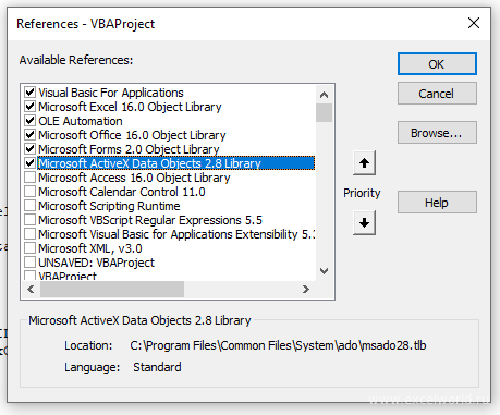

ОлеггелО, Доброго времени суток. Ещё как вариант но на основе моего кода из поста № 3
    Dim i As Long, j As Long, numCol As Long
    On Error GoTo Whoa
    Dim dbPath      As String

Должны быть подключены необходимые Библиотеки для правильной работы кода, смотрим скриншот ниже!
