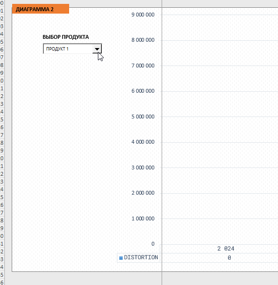

Lyova Дата: Среда, 18.09.2024, 19:37 | Сообщение № 26
Сообщений: 183
Hugo, Так выглядит выбор "ВСЕГО","DISTORTION","DLC FULL". При этом "DLC 1" и "DLC 2" ровно.
К сообщению приложен файл: 3903662.png (1.5 Kb) · 2125286.png (1.1 Kb) · 0782338.png (2.0 Kb)
Сообщение отредактировал Lyova - Среда, 18.09.2024, 19:39
СообщениеHugo, Так выглядит выбор "ВСЕГО","DISTORTION","DLC FULL". При этом "DLC 1" и "DLC 2" ровно.
Автор - Lyova
Дата добавления - 18.09.2024 в 19:37
Hugo Дата: Среда, 18.09.2024, 20:49 | Сообщение № 27
Сообщений: 3863
Репутация: 819 ±
Lyova, вот как у меня в 365.
Вероятно зависит от версии.
К сообщению приложен файл: 5306184.gif (85.8 Kb)
СообщениеLyova, вот как у меня в 365.
Автор - Hugo
Дата добавления - 18.09.2024 в 20:49

Lyova Дата: Среда, 18.09.2024, 22:32 | Сообщение № 33
Сообщений: 183
Hugo, Кстати, опытным путем установил, что если название ряда будет достаточно длинным, то даже если все названия будут абсолютно одинаковыми, то область построения не просто "гуляет", а ее прямо карежить начинает (Диаграмма 2 в приложенном файле).
К сообщению приложен файл: 3869223.xlsb (51.1 Kb)
СообщениеHugo, Кстати, опытным путем установил, что если название ряда будет достаточно длинным, то даже если все названия будут абсолютно одинаковыми, то область построения не просто "гуляет", а ее прямо карежить начинает (Диаграмма 2 в приложенном файле).
Автор - Lyova
Дата добавления - 18.09.2024 в 22:32
Hugo Дата: Среда, 18.09.2024, 22:53 | Сообщение № 34
Сообщений: 3863
Репутация: 819 ±
Lyova, у меня всё ровно, но при открытии Вашего файла названия в одну строку, а когда я меняю выбор то они становятся в две строки и конечно съезжает, но далее так и есть в две строки и далее не пляшет.
СообщениеLyova, у меня всё ровно, но при открытии Вашего файла названия в одну строку, а когда я меняю выбор то они становятся в две строки и конечно съезжает, но далее так и есть в две строки и далее не пляшет.
Автор - Hugo
Дата добавления - 18.09.2024 в 22:53
Lyova Дата: Среда, 18.09.2024, 23:29 | Сообщение № 35
Сообщений: 183
Hugo, У меня тоже самое, согласитесь, это немного коряво, когда названия то в одно, то в две строке, плюс визуально ось ординат смещается. Думаю это косяк экселя, потому что если из кода убрать принудительное установление высоты области построения, то проблема исчезает. При этом принудительное установление ширины области судя по всему не возможно. Не даром в свойствах области построения нет возможности установления ее размера, хотя при этом размер самой диаграммы в свойствах задать можно.
СообщениеHugo, У меня тоже самое, согласитесь, это немного коряво, когда названия то в одно, то в две строке, плюс визуально ось ординат смещается. Думаю это косяк экселя, потому что если из кода убрать принудительное установление высоты области построения, то проблема исчезает. При этом принудительное установление ширины области судя по всему не возможно. Не даром в свойствах области построения нет возможности установления ее размера, хотя при этом размер самой диаграммы в свойствах задать можно.
Автор - Lyova
Дата добавления - 18.09.2024 в 23:29
