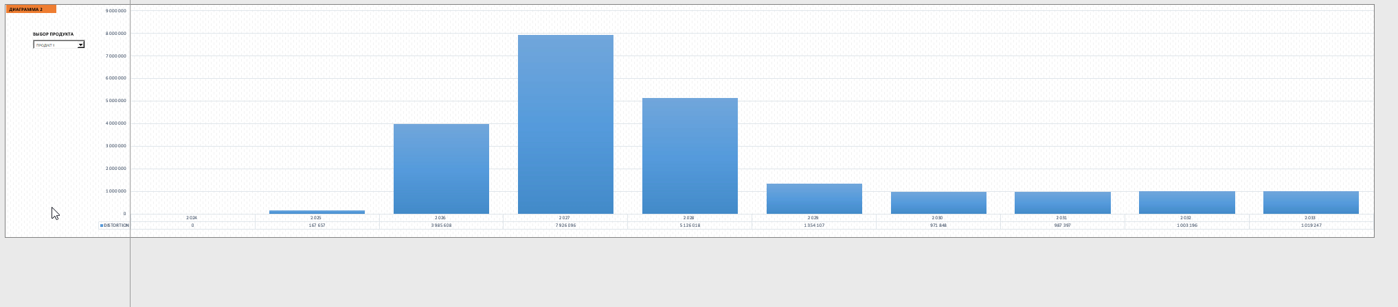

Lyova, вот в 365 записал видео второй диаграммы

Hugo, Дак она у Вас тоже "гуляет" на видео. Обратите внимание на шкалу ординат - она то совпадает с вертикальной линией, то уходит влево в зависимости от выбранного продукта (продукт 2, 3, 4), значения шкалы ординат смещаются влево. А на диаграмме 1 такого эффекта нет.

Но ширина области построения ведь не гуляет, жалоба была на это. Шкала да, чуть плавает если всматриваться.
