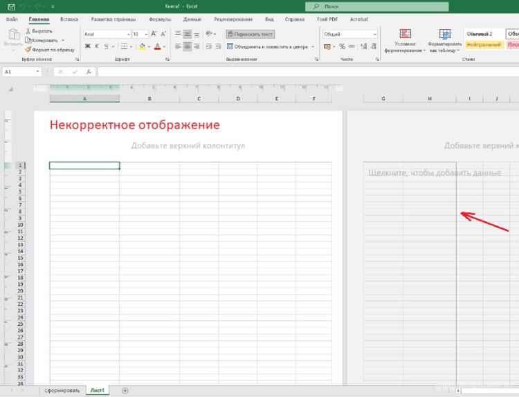

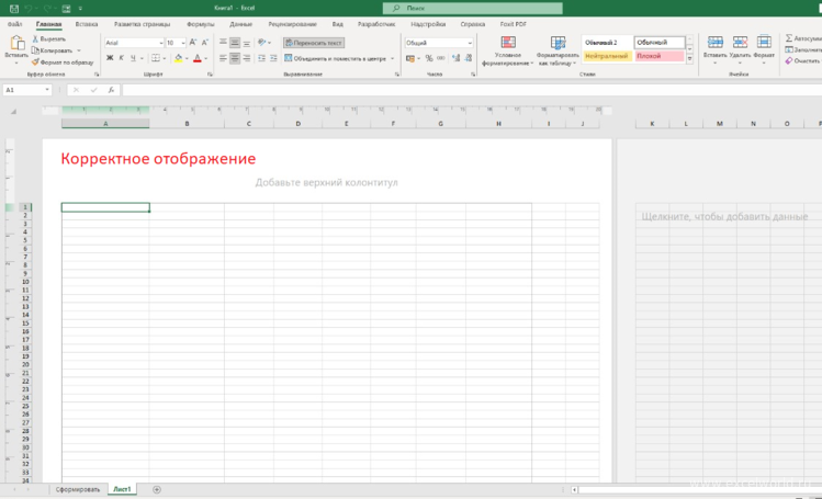

Доброе время суток!
Столкнулся с такой проблемой. Формирую макросом лист с настройками вида и разметки. После этого он отображается некорректно (область печати уезжает на другую страницу). Если этот файл сохранить, а потом открыть, то всё отображается нормально. Плюс к этому у одних людей на их машинах лист сразу корректно отображается после формирования, а другим приходится сохранять и переоткрывать файл.
Помогите, пожалуйста, решить эту проблему.

К сообщению приложен файл: kniga1.xlsm (41.3 Kb) · 2072718.png (115.4 Kb) · 0606763.png (150.2 Kb)
