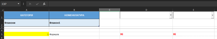

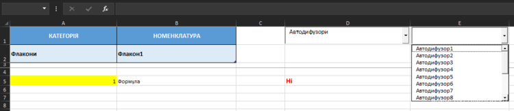

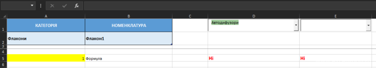

MikeVol Дата: Вторник, 28.01.2025, 16:04 | Сообщение № 7
Сообщений: 486
Репутация: 120 ±
MSO LTSC 2021 EN
1. Открываем книгу. Меняем значение ComboBox1 (категории) - при этом ComboBox2 НЕ очищается.
Тут вы лукавите! При открытии книги изначально происходит очистка всех ComboBox-в [vba]
Option Explicit
Private Sub Workbook_Open()
    FillCombo
[/vba]Что в своё время вызывает другую процедуру [vba]
Option Explicit
Public Sub FillCombo()
    ThisWorkbook.Worksheets("ReportS").ComboBox1.Clear
    ThisWorkbook.Worksheets("ReportS").ComboBox2.Clear
    ThisWorkbook.Worksheets("ReportS").ComboBox1.List = Application.Transpose(ThisWorkbook.Worksheets("Nomenclature").ListObjects("Категорія").ListColumns("Категорія").DataBodyRange.Value)
[/vba]где и происходит очистка ComboBox-в
1. Открываем книгу. Пробуем выбрать значение для ComboBox2, но список пуст, хотя ComboBox1 заполнен.
Тут вы тоже лукавите! Смотрим скрин Связанные списки ComboBox_OpenBook, далее смотрим скрин Связанные списки ComboBox_OpenBook_Combo1 и далее смотрим скрин Связанные списки ComboBox_OpenBook_Combo2 Незнаю почему у вас так но у меня всё путём, всё так работает как и требуется.
Странно. Если файл открыть первым, а потом другие книги, то все хорошо. А если файл открыть при других открытых книгах, то ComboBox-ы не работают.
У меня что первым его открыть что вторым или третьем его открыть всё работает. Вы случаем не поместили код процедур из моего файла в Личную Книгу макросов или в собственную надстройку?
P.S.Сайт (форум) изминил имена скриншотов!
К сообщению приложен файл: 6651185.png (13.9 Kb) · 5785262.png (14.9 Kb) · 2810837.png (27.2 Kb)
