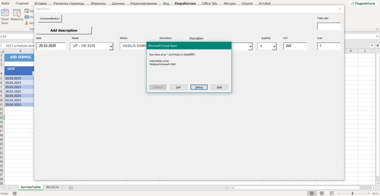

RomanCompass Дата: Вторник, 25.03.2025, 10:00 | Сообщение № 18
Сообщений: 48
Репутация: 10 ±
Hugo, Привет! Спасибо за предыдущую помощь с VBA в Excel. Не мог бы ты помочь доработать код? Осталось несколько нюансов , дополнительные группы не записываются в таблицу и еще , переодически практически через раз выходит ошибка когда ввожу данный COST закрываю форму ,заново открываю и ввожу данные работает без ошибок ,и так до следуещего раза (прикрепил скрин ошибки ).
Заранее благодарен!
К сообщению приложен файл: 9618050.xlsm (83.0 Kb) · 5501005.png (57.9 Kb)
СообщениеHugo, Привет! Спасибо за предыдущую помощь с VBA в Excel. Не мог бы ты помочь доработать код? Осталось несколько нюансов , дополнительные группы не записываются в таблицу и еще , переодически практически через раз выходит ошибка когда ввожу данный COST закрываю форму ,заново открываю и ввожу данные работает без ошибок ,и так до следуещего раза (прикрепил скрин ошибки ).
Заранее благодарен!
Автор - RomanCompass
