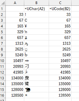

прохожий2019 Дата: Пятница, 30.05.2025, 20:25 | Сообщение № 2
Сообщений: 1423
Репутация: 377 ±
365 Beta Channel
Private Const d1 = 65536, d2 = 55296, d3 = 56320, d4 = 1024
Function UCode&(s$)
    If Len(s) = 1 Then UCode = cor(s): Exit Function
    f = cor(Mid(s, 1)): l = cor(Mid(s, 2))
    UCode = tr(f, l, d1 + (f - d2) * d4 + (l - d3), f)
End Function
Function UChar$(d&)
    If d < d1 Then UChar = ChrW(d): Exit Function
    a = d - d1: f = d2 + a \ d4: l = d3 + a Mod d4
    UChar = tr(f, l, ChrW(f) & ChrW(l), "")
End Function
Private Function cor&(x$)
    z = AscW(x): cor = z + IIf(z < 0, d1, 0)
End Function
Private Function tr(x, y, z, w)
  tr = IIf(x >= d2 And x < d3 And y >= d3 And y <= 57343, z, w)
End Function
К сообщению приложен файл: 4603235.png (6.7 Kb)
