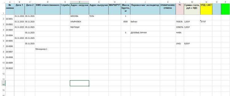

Как заставить код искать последнюю заполненную ячейку не по столбцу "В" , а по массиву таблицы. Например (B2:P999)
В приложенном примере в бокс должно попасть значение "25-007"
VBA знаю на уровне копипастера ))

К сообщению приложен файл: 6031936.jpg (28.6 Kb)
Sub iMsgBox()
Dim iLastRow As Long
  iLastRow = Range("B:P").Find("*", Range("B1"), xlValues, xlWhole, xlByRows, xlPrevious).Row
  MsgBox "ЗАПИСЬ В ЖУРНАЛЕ УСПЕШНО СОЗДАНА" & vbLf & Cells(iLastRow, "A") & vbLf & "СКОРО БУДЕТ ОТОБРАЖАТЬСЯ НОМЕР НОВОЙ ЗАЯВКИ", vbInformation

Kuzmich, hands
Спасибо, отлично работает!
