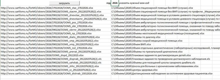

а лучше файл с заполненной таблицей после загрузки..

а так... Пробуем!

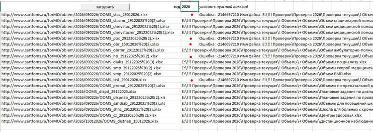

vanin00, эти же строки с ошибками. 2026 год.

Не сдаемся!.. Пробуем!

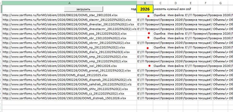

vanin00, здравствуйте. Те же строки с ошибками. 14 файлов загрузилось вместо 19. Коварная какая то ошибка. 2024, 2025 годы отрабатываются без ошибок.

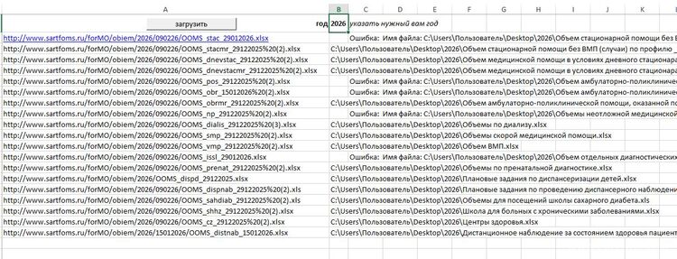

Попробуем?...Создайте папку на рабочем столе и после нажатия кнопки "загрузить" выберите эту папку...

vanin00, все сделал. Ошибка есть. Макрос с ошибкой прикрепляю.

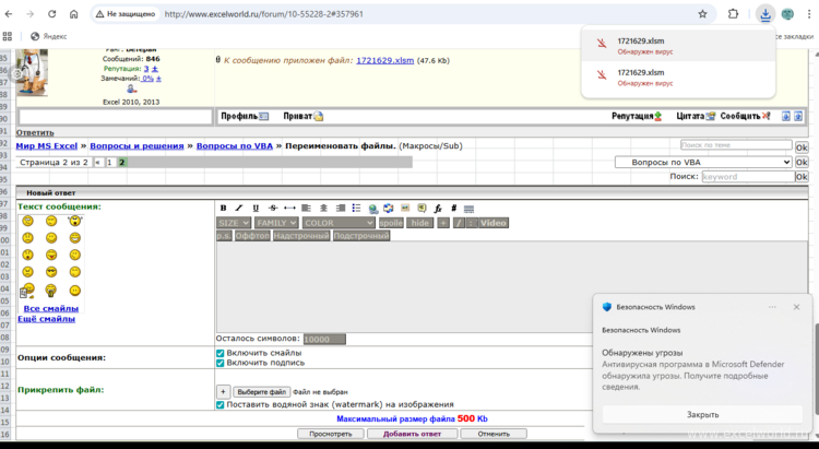

Упс...скачать не могу,... ругается на вирус в файле...
Упс...скачать не могу,... ругается на вирус в файле... vanin00

Вероятно мой антивирусник на макрос в файле так отреагировал, хотя другие файлы скачивает...исправить ошибку на 5 файлах из 19 при скачивании макросом...эх..трудно.. у меня отсутствует Ексель 2010, 2013...у меня все работает исправно изначально и сейчас...найти ошибку которая у меня не происходит та еще задача... Что с этим делать? Думать, пробовать, снова думать.. Попробовать бы на другом компе... Или Ексель обновить если есть такая возможность...

УРА !!!! Сработала выгрузка на диск С.
