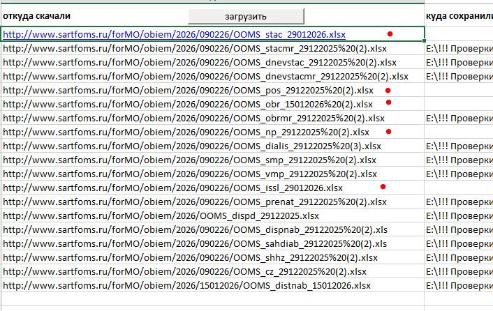

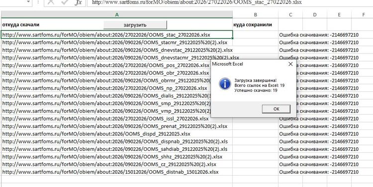

Mark1976 Дата: Вторник, 03.03.2026, 21:01 | Сообщение № 15
Сообщений: 890
Репутация: 3 ±
Excel 2010, 2013
vanin00. Получено информационное сообщение, что успешно загружено и скачано 19 файлов. Но в указанной папке их нет. Ошибка скачивания: -2146697210
К сообщению приложен файл: 6909558.jpg (97.5 Kb)
Сообщение отредактировал Mark1976 - Вторник, 03.03.2026, 21:23
Сообщениеvanin00. Получено информационное сообщение, что успешно загружено и скачано 19 файлов. Но в указанной папке их нет. Ошибка скачивания: -2146697210
Автор - Mark1976
Дата добавления - 03.03.2026 в 21:01

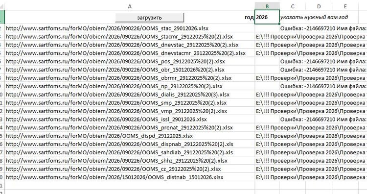

Mark1976 Дата: Среда, 04.03.2026, 08:06 | Сообщение № 17
Сообщений: 890
Репутация: 3 ±
Excel 2010, 2013
vanin00, здравствуйте. Супер!!! Отлично. Но есть небольшой нюанс. Выгрузилось не 19 файлов, а 14. 5 файлов не догрузились. В остальном отлично. Спасибо огромное за проявленный интерес к теме.
Не прогрузились файлы с названием
http://www.sartfoms.ru/forMO/obiem/2026/090226/OOMS_stac_
http://www.sartfoms.ru/forMO/obiem/2026/090226/OOMS_pos_
http://www.sartfoms.ru/forMO/obiem/2026/090226/OOMS_obr_
http://www.sartfoms.ru/forMO/obiem/2026/090226/OOMS_np_
http://www.sartfoms.ru/forMO/obiem/2026/090226/OOMS_issl_
И еще, при копировании адреса http://www.sartfoms.ru/forMO/obiem/size_2025.htm, выгрузка идет со страницы http://www.sartfoms.ru/forMO/obiem/size_2026.htm
Видимо макрос запомнил только эту страницу.
К сообщению приложен файл: 2702579.jpg (127.8 Kb)
Сообщение отредактировал Mark1976 - Среда, 04.03.2026, 08:15

Mark1976 Дата: Среда, 04.03.2026, 10:58 | Сообщение № 19
Сообщений: 890
Репутация: 3 ±
Excel 2010, 2013
vanin00, 2026 с ошибками. Остальные годы идеальны. Я правильно понял, что достаточно ввести год и нажать загрузить? Просто 2026 год очень важен, так как данные оттуда будем загружать часто.
К сообщению приложен файл: 2555750.jpg (112.7 Kb)
Сообщение отредактировал Mark1976 - Среда, 04.03.2026, 11:14
Сообщениеvanin00, 2026 с ошибками. Остальные годы идеальны. Я правильно понял, что достаточно ввести год и нажать загрузить? Просто 2026 год очень важен, так как данные оттуда будем загружать часто.
Автор - Mark1976
Дата добавления - 04.03.2026 в 10:58
vanin00 Дата: Среда, 04.03.2026, 11:07 | Сообщение № 20
Сообщений: 62
Репутация: 19 ±
Поняли верно. Приложите картинку что бы строки с ошибкой я видел до конца текста...
vanin00
СообщениеПоняли верно. Приложите картинку что бы строки с ошибкой я видел до конца текста...
Автор - vanin00
Дата добавления - 04.03.2026 в 11:07
