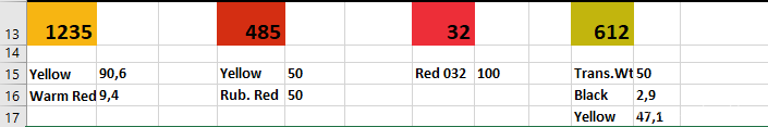

Добрый вечер.
При выполнении макроса от одна, или две, или три, или четыре ячейки окрашиваются в цвет согласно номеру пантона. При новом выполнении макроса , если были окрашены в предыдущий раз четыре ячейки, а в этот раз нужно только две, то третья и четвертая ячейка сохраняют окрас как после выполнения предыдущего макроса и сохраняют ненужную заливку цветом.
Прошу подсказать, какой командой можно очистить заливку всех ячеек при каждом повторном выполнении макроса .
Заранее спасибо.
На прикрепленной фото видно, что 2 первых цвета вызваны выполнением макроса, а коричневый цвет остался после выполнения предыдущего, вот и вопрос как перед выполнением макроса очищать от предыдущих цветов ячейки
Прошу Вашей помощи
К сообщению приложен файл: 4194885.jpg (15.5 Kb)

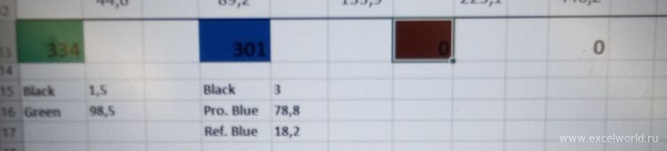

artika2000 Дата: Четверг, 22.10.2026, 22:03 | Сообщение № 4
Сообщений: 69
Добрый вечер. К сожалению файл по размеру не пройдет никак, к сожалению не смогу прикрепить.
Я прикрепил фото, на котором видно, что ячейки окрашены, как можно у окрашенных ячеек перед выполнением макроса очистить свойства, а именно снять заливку цвета
Какую команду нужно прописать в начале макроса, что бы она скидывала все предыдущие окрашивания ячеек до значения у цветных ячеек "нет заливки"
К сообщению приложен файл: 5385527.png (8.9 Kb)
СообщениеДобрый вечер. К сожалению файл по размеру не пройдет никак, к сожалению не смогу прикрепить.
Автор - artika2000
Дата добавления - 22.10.2026 в 22:03
Pelena Дата: Четверг, 22.10.2026, 22:06 | Сообщение № 5
Сообщений: 19649
снять заливку цвета
.Interior.Color = xlNone
