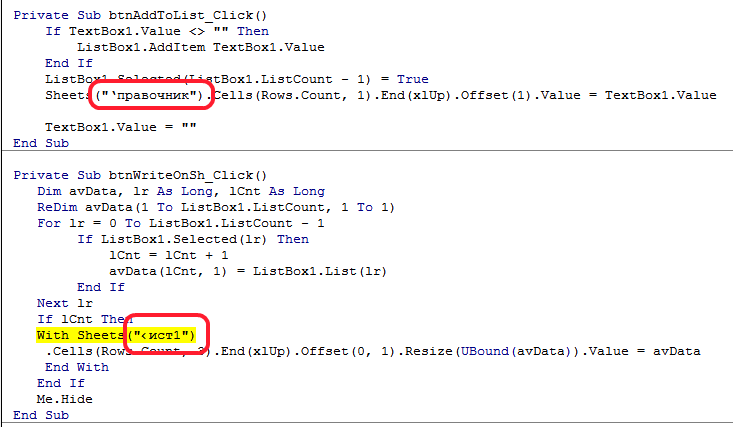

Excel2016
Наверно поэтому не работает.
Заменю все имена на латиницу и отошлю ваш файл своему товарищу, посмотрим.
Спасибо!
К сообщению приложен файл: 6059893.gif (15.0 Kb) · 3397653.gif (21.7 Kb)
СообщениеНаверно поэтому не работает.
Спасибо!
Автор - Michael_S
Дата добавления - 29.07.2013 в 00:22
