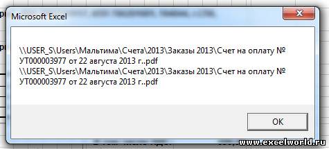

Добрый день, имею макрос сохранения файла по имени ячейки в pdf : [vba]Код
Dim k2 As String k2 = "\\USER_S\Users\Мальтима\Счета\2013\Заказы 2013\" & ActiveSheet.Cells(11, 2) & ".pdf" MsgBox k2 + vbCrLf + CStr(k2) ActiveSheet.ExportAsFixedFormat Type:=xlTypePDF, Filename:=k2 _ , Quality:=xlQualityStandard, IncludeDocProperties:=True, IgnorePrintAreas _ :=False, OpenAfterPublish:=False
[/vba] Вопрос: в процессе сохранения вылазиет окно, не нажав ОК в котором публикации не произойдет. Так вот, может кто знает - возможно ли от него избавиться, что бы макрос понимал, что нажали ОК?!

Alex_ST
Дата: Четверг, 22.08.2013, 19:31 |
Сообщений: 3237
631
Удалите [vba]Код
Удалите [vba]Код

jeka_piter
Дата: Четверг, 22.08.2013, 19:57 |
Сообщений: 6
Alex_ST, Большое спасибо!
