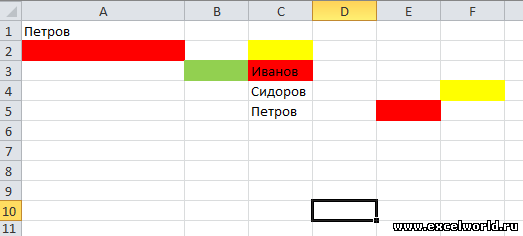

еще вопрос возник, как сделать так, чтоб при выборе разных условий из списка, оставалась только заливка для данного условия?
или я опять что-то не так сделала, но у меня получается все возможные цвета сразу на всем листе. а по идеи при одном условии, только один цвет должен быть.
СПАСИБО
Option Explicit
If Target.Count > 1 Then Exit Sub
If Target.Address(0, 0) <> "A1" Then Exit Sub
Select Case Target
      Case "Иванов"
          Target(2, 1).Interior.Color = 65535
          Target(2, 3).Interior.Color = 65535
          Target(4, 6).Interior.Color = 65535
      Case "Сидоров"
          Target(3, 2).Interior.Color = 5296274
          Target(3, 3).Interior.Color = 5296274
      Case "Петров"
          Target(2, 1).Interior.Color = 255
          Target(3, 3).Interior.Color = 255
          Target(5, 5).Interior.Color = 255
End Select
