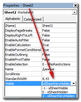

запретить показ скрытых листов (кнопочка "показать" неактивна)
К сообщению приложен файл: 4483070.gif (13.8 Kb)
