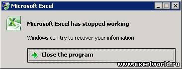

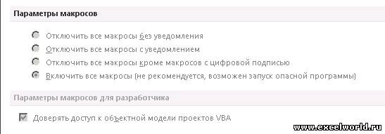

Уважаемые, нужна помощь в решении проблемы: Какой-то конфликт в макросе. Не открывается файл. На вкладке безопасности макросов все пункты неактивны. Как их сделать активными, или как программно отключить макросы?

Сообщений: 3863
819
Ну а без этого файла можно отключить макросы? Может просто скрыто окно этого файла? Если так - то к макросам это в общем не относится. Хотя конечно можно окно скрывать и макросом.

Сообщение Тот файл сразу критикалом выбивает. А первый скрин сделан в "голом" экселе =\ Проблема точно в макросе. Причем запуск макроса на открытие книги Причем бекап я не делал Автор - SkyPro Дата добавления - 02.10.2013 в 17:48

SkyPro
Дата: Среда, 02.10.2013, 17:59 |
Сообщений: 1206
255
Ну так отключите при пустом новом файле и порядок - открывайте этот кривой файл.
Дак параметры неактивны в новых и старых файлах. И даже если эксель запустить из папки офиса. Такая проблема только в экселе (ворд\визио\аутлук параметры активны) Я уже и почтой пересылал, и параметры открытия файлов менял, но стоит нажать "разрешить редактирование", как вылезает SYSошибка.

Матраскин
Дата: Среда, 02.10.2013, 18:00 |
Сообщений: 375
81
20xx
SkyPro, C:\Documents and Settings\All Users\Главное меню\Программы\Microsoft Office\Средства Microsoft Office\Восстановление приложений Microsoft Office

Дата: Среда, 02.10.2013, 18:04 |
Сообщений: 17016
6668
Вроде, если открывать файл через Файл - Открыть и, при этом, держать нажатым Шифт, то макрос на открытие книги не запустится.

SkyPro
Дата: Среда, 02.10.2013, 18:14 |
Сообщений: 1206
255
_Boroda_, огромное вам спасибо!
