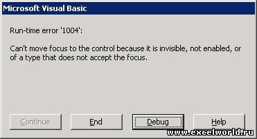

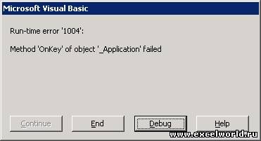

При первом запуске файла (скачанного из интернета) выскакивает ошибка, когда нажимаю кнопку "разрешить редактирование":
При вовторном открытии все нормально.
Вопрос! Почему появляется ошибка?
Вопрос2! Как её избежать?

Матраскин, у меня включен защищенный просмотр в параметрах безопасности.
Первый запуск файлов скачанных из интернета происходит в режиме защищенного просмотра. И когда нажимаю "разрешить редактирование" выскакивает ошибка.
Это только при первом запуске.
Дабы повторить эксперимент приходится скачивать файл под други именем. Если не переименовывать - все работает.
