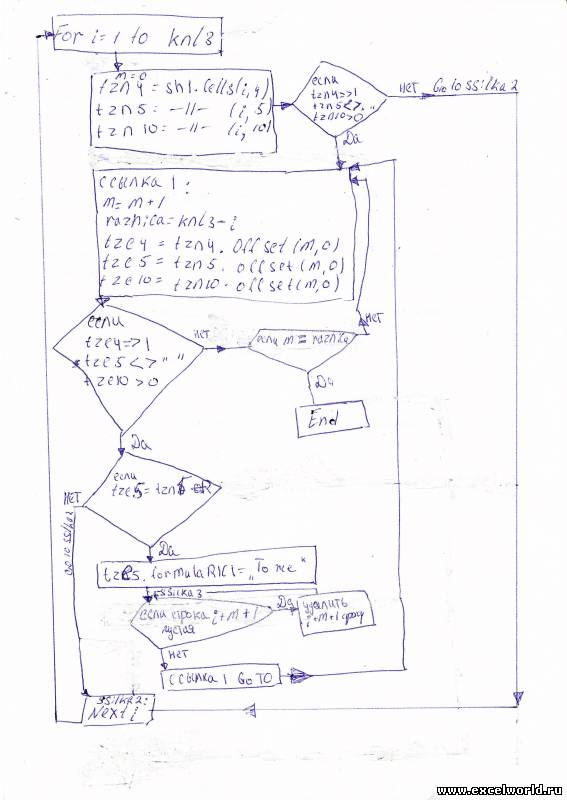

Ребят, сделал блок-схему. Ибо без неё уже долго делаю, и ничего совсем не получаеться, или получается не так:)
А вот собственно код, который не работает:(
Sub лалалала()

Там самое первое условие, его в схеме нету, но оно вроде такое обособленное и тут проблемы быть не должно.
ну собственно ошибка
else without if
несколько раз проверил, вроде даже конце концов не запутался, но так и не пойму в чём дело.

SkyPro Дата: Вторник, 29.10.2013, 16:22 | Сообщение № 2
Сообщений: 1206
Репутация: 255 ±
Вот так записывайте условия.
If tzn4 >= 1 And tzn5 <> "" And tzn10 > 0 Then
GoTo ssilka1
Else
GoTo ssilka2
'Или так
If tzn4 >= 1 And tzn5 <> "" And tzn10 > 0 Then: GoTo ssilka1: Else: GoTo ssilka2

Hugo Дата: Вторник, 29.10.2013, 18:11 | Сообщение № 3
Сообщений: 3863
Репутация: 819 ±
Я вместо
советую писать
If tzn4 >= 1 Then
If tzn5 <> "" Then
If tzn10 > 0 Then
End If: End If: End If
Так будет побыстрее, на большом количестве будет заметно. Конечно если отсев большой.
