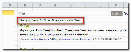

Serge_007 Дата: Суббота, 02.11.2013, 20:16 | Сообщение № 12
Репутация: 2748 ±
Пришлось погуглить
Игорь, а можно было набрать заветные три буквы в поиск по сайту :D
К сообщению приложен файл: 9668961.gif (11.2 Kb)
Пришлось погуглить
Дата добавления - 02.11.2013 в 20:16
