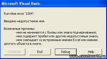

В книге есть скрытые имена
_xlfn.IFERROR
_xlfn.SUMIFS
Для этих имен выполняется
nm.Visible = True
но не выполняется
nm.Visible = False
А при попытке удаления
nm.Delete
вываливается ошибка.
Причем вручную эти имена удаляются без проблем.
К сообщению приложен файл: 1639676.jpg (18.6 Kb)

у меня всё удалилось таким вариантом кода:
Sub aa()
     Dim nm As Name
     For Each nm In ThisWorkbook.Names
         nm.Visible = True
         nm.Delete
(в текущий момент под рукой - версия 2003 с конвертером)

RAN Дата: Воскресенье, 03.11.2013, 12:41 | Сообщение № 6
А у меня не хочет. (2007).
Visible срабатывает, а Delete - ошибка.
СообщениеА у меня не хочет. (2007).
Дата добавления - 03.11.2013 в 12:41

RAN Дата: Воскресенье, 03.11.2013, 12:53 | Сообщение № 8
Именно Delete
Попробовал так
Sub aa()
     Dim nmm As Names
     Set nmm = ThisWorkbook.Names
     For i = 1 To nmm.Count
         nmm(i).Delete
     'Debug.Print nmm(i).Name
Писать - пишет, а удалять не хочет.

кстати, удалять лучше в цикле For i = nmm.Count To 1 Step -1
но, конечно, проблема не в этом.
наверное, младшие Excel'и что-то добавили в свойства имён.
или неявно где-то используют такие имена.
на 2003-м не проверишь.

Serge_007 Дата: Воскресенье, 03.11.2013, 13:19 | Сообщение № 10
Думаю что дело в том что имена с ошибками
Не проверял
СообщениеДумаю что дело в том что имена с ошибками
Не проверял
Дата добавления - 03.11.2013 в 13:19
