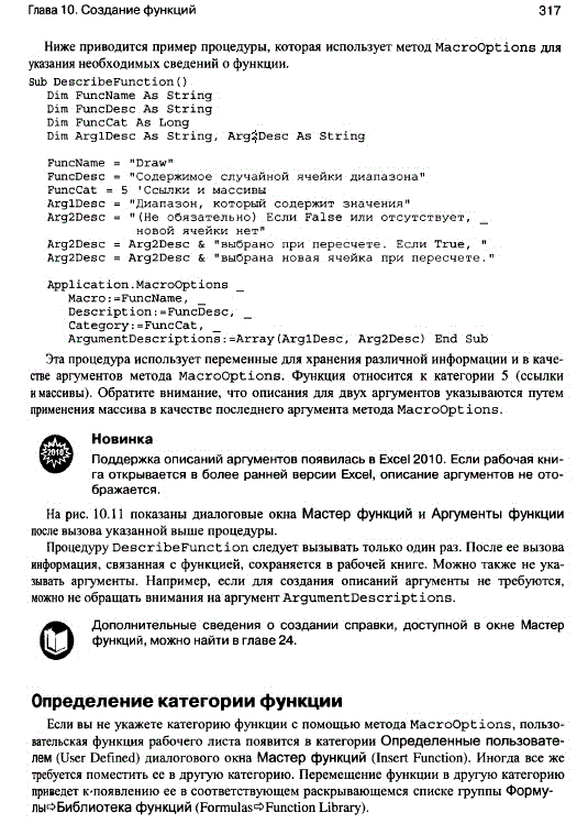

У Уокенбаха (excel 2010. профессиональное программирование на VBA) очень хорошо все расписано.
Вобщем ищите application.macrooptions

У меня прописано так (фрагмент, конечно):[vba]
Sub Set_UDF_notes()
    With Application
       .MacroOptions Macro:="СКЛЕИТЬ", _
                     Description:="Склеивает тексты из выделенных ячеек с возможностью переноса строк", _
                     Category:="Определенные пользователем"
       .MacroOptions Macro:="КурсДоллара", _
                     Description:="Запрашивает курс доллара США с сайта ЦБ РФ" & vbCrLf & _
                    "Дата по умолчанию - СЕГОДНЯ", _
       .MacroOptions Macro:="КурсЕвро", _
                     Description:="Запрашивает курс ЕВРО с сайта ЦБ РФ" & vbCrLf & _
                     Category:=UDF_cat
       .MacroOptions Macro:="СЧЁТ_РАЗНЫХ", _
                     Description:="Вычисляет количество уникальных значений в указанном диапазоне", _

Alex_ST, а в фрагменте нет описания аргументов (argumentdescriptions) :)
Да и описание добавляется только в мастер функций.
ну, вообще-то его и в Справке нет (по крайней мере для ЕХ-2003 argumentdescriptions - Keyword Not Found)

Описание функций появилось в Excel 2010

Ну, я думаю, принцип-то не изменился, а только аргумент добавился. Так что мой фрагмент кода скорее всего вполне можно использовать как пример.
