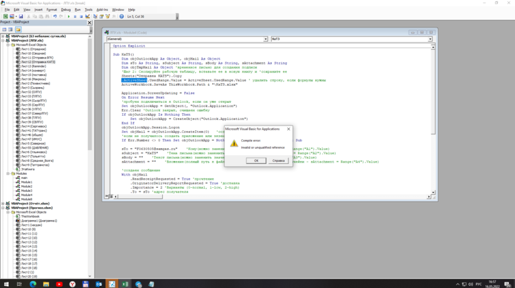

Baiden Дата: Понедельник, 16.05.2022, 15:35 | Сообщение № 6
Сообщений: 18
Не подскажите, почему не срабатывает удаление формул?
За ранее благодарю!

_Boroda_ Дата: Понедельник, 16.05.2022, 15:40 | Сообщение № 7
Сообщений: 17016
Потому, наверное, что Вы их не удаляете в коде :D

Baiden Дата: Понедельник, 16.05.2022, 15:51 | Сообщение № 8
Сообщений: 18
.ActiveSheet.UsedRange.Value = ActiveSheet.UsedRange.Value ' удалить строку, если формулы нужны
Разве не оно?

_Boroda_ Дата: Понедельник, 16.05.2022, 15:52 | Сообщение № 9
Сообщений: 17016
Оно. А в Вашем макросе оно где? Или я не заметил просто?
СообщениеОно. А в Вашем макросе оно где? Или я не заметил просто?

Baiden Дата: Понедельник, 16.05.2022, 15:53 | Сообщение № 10
Сообщений: 18
После
'создаем сообщение
    With objMail
Я может не туда прописал?
СообщениеПосле
'создаем сообщение
    With objMail

Baiden Дата: Понедельник, 16.05.2022, 15:59 | Сообщение № 12
Сообщений: 18
Пробовал до этого.
Отхватываю это. :)
К сообщению приложен файл: 8176423.png (135.4 Kb)
СообщениеПробовал до этого.
Отхватываю это. :)
Автор - Baiden
Дата добавления - 16.05.2022 в 15:59
_Boroda_ Дата: Понедельник, 16.05.2022, 16:02 | Сообщение № 13
Сообщений: 17016
Точку первую уберите
СообщениеТочку первую уберите
Дата добавления - 16.05.2022 в 16:02
Baiden Дата: Понедельник, 16.05.2022, 16:02 | Сообщение № 14
Сообщений: 18
Стоп!
Мой косяк. :)
Точку не убрал.
Благодарю за оперативность. :)
