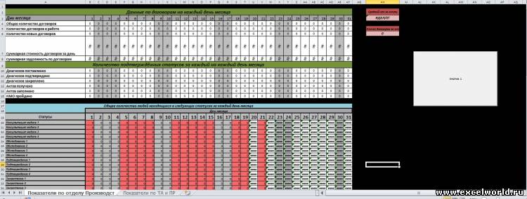

Nightv Дата: Пятница, 22.11.2013, 09:14 | Сообщение № 5
Сообщений: 19
простите чайника , но я не понял вопроса(
К сообщению приложен файл: 7430356.jpg (49.2 Kb)
Сообщение отредактировал Nightv - Пятница, 22.11.2013, 09:18
Сообщениепростите чайника , но я не понял вопроса(
Автор - Nightv
Дата добавления - 22.11.2013 в 09:14
Nightv Дата: Пятница, 22.11.2013, 09:19 | Сообщение № 6
Сообщений: 19
файл слишком большой прикрепить не могу поэтому добавил картинку
Сообщениефайл слишком большой прикрепить не могу поэтому добавил картинку
Автор - Nightv
Дата добавления - 22.11.2013 в 09:19

Nightv Дата: Пятница, 22.11.2013, 10:24 | Сообщение № 8
Сообщений: 19
теперь он обновляет то что прямыми ссылками прописано,
а вот данные сводных таблиц не хочет, можно как то это исправить?
К сообщению приложен файл: 3651937.jpg (100.8 Kb)
Сообщениетеперь он обновляет то что прямыми ссылками прописано,
Автор - Nightv
Дата добавления - 22.11.2013 в 10:24
