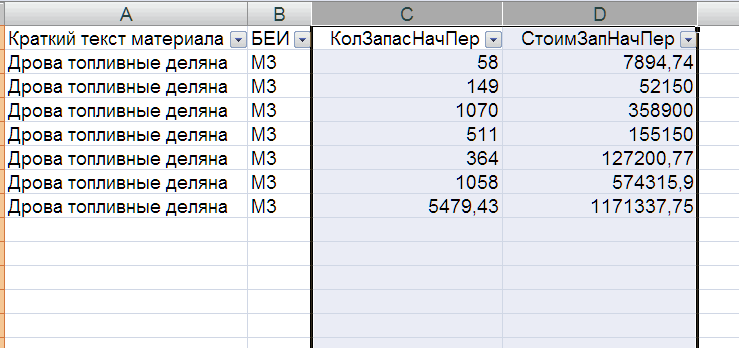

А если число в таком виде - АВВ9? А если 8,7653E+16? А если... Вы сюда чисто поболтать пришли? Вот результат на Вашем примере:
А
если число в таком виде 0.1
то тоже ctrl+h. Учимся использовать смекалку. Но в любом случае числа д.б. в одном виде(формате).
К сообщению приложен файл: 6722496.gif (19.3 Kb)
