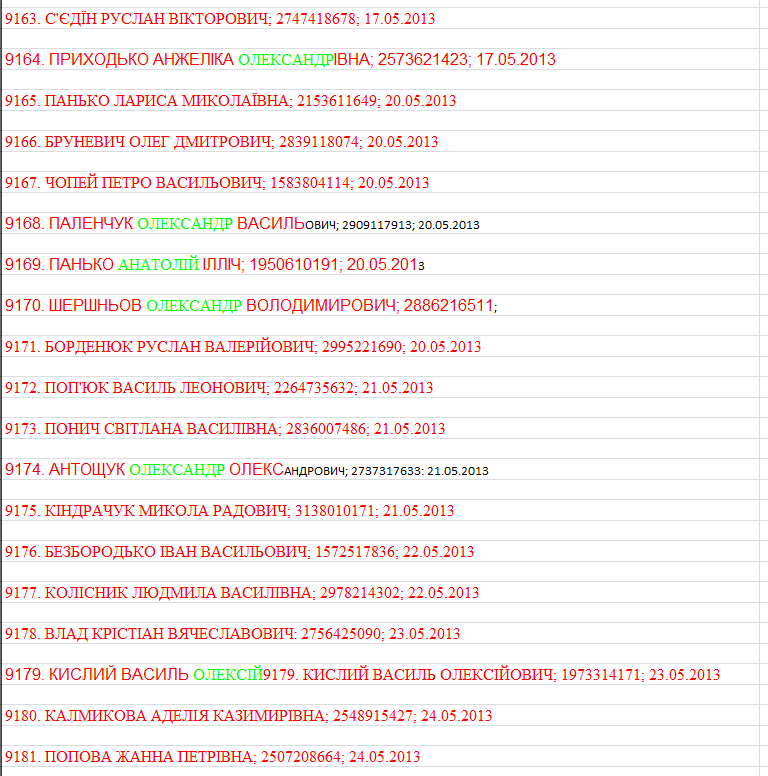

Taurus Дата: Среда, 29.01.2014, 22:22 | Сообщение № 9
Сообщений: 13
Прошу помощи в рамках данной темы :pray:. После очередного копирования информации произошел сбой. Подскажите, с чем это может быть связано ?
К сообщению приложен файл: 123-2-2-.xlsm (32.6 Kb) · 4157617.png (42.4 Kb)
