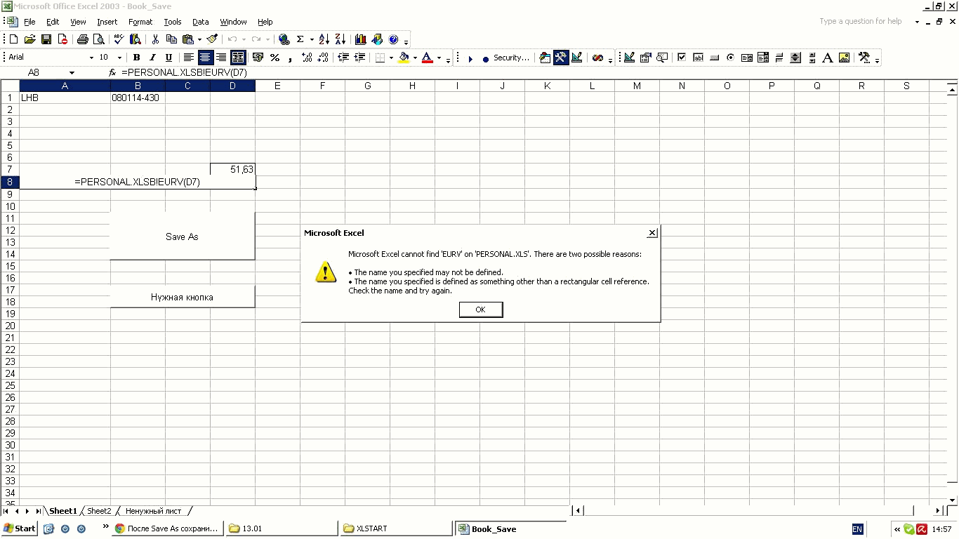

DAKRAY Дата: Понедельник, 13.01.2014, 17:01 | Сообщение № 3
Сообщений: 73
Репутация: 1 ±
AndreTM, я пробовал просто в ячейку =EURV(D7), где D7 это ячейка с суммой в цифрах. Функция ее переделывает в сумму прописью.
Попробовал как Вы отписали в той теме: =PERSONAL.XLSB!EURV(D7), жму Enter, выскакивает окно Update Values: PERSONAL.XLSB, тут я так понимаю ему нужно указать путь к файлу PERSONAL.XLS. Делаем, ОК, выскакивает след. сообщение (см. приложение):
К сообщению приложен файл: 5211511.gif (45.4 Kb)

СообщениеAndreTM, я пробовал просто в ячейку =EURV(D7), где D7 это ячейка с суммой в цифрах. Функция ее переделывает в сумму прописью.
