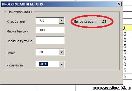

Добрый вечер!
В один прекрасный и солнечный день многоуважаемый Serge_007 помог мне с выводом данных (результат на фото), за что я ему безмерно благодарен.
Однако я не смог разобраться с исходным кодом, поэтому прошу у Вас, уважаемые Экселисты, помощи.
Как максимально просто организовать вывод данных таким способом, как на фото?
Скажем в приложенном файле?
К сообщению приложен файл: 0290186.rar (15.4 Kb) · 2170180.jpg (32.6 Kb)

gling Дата: Суббота, 15.02.2014, 23:54 | Сообщение № 2
Сообщений: 2731
Репутация: 790 ±
Посмотрите может разберетесь. Работает на изменение списков. Это не сложно.

Serge_007 Дата: Суббота, 15.02.2014, 23:57 | Сообщение № 3
Demitras, перестаньте плодить темы на один и тот же вопрос!
Вопрос по файлу, с которого Вы сделали скрин надо было задавать здесь, а "спасибы" лучше складывать в репутацию (я не про себя, а в принципе)
По теме: Я ведь выложил файл...
В нем можно посмотреть что на событие изменения КомбоБокса3 есть такой код:[vba]
Private Sub ComboBox3_Change()
     Label4.Visible = True
     Label5.Caption = WorksheetFunction.HLookup(ComboBox2.Value, [I12:L20], WorksheetFunction.Match(ComboBox3.Value, [H12:H20], 0), 0)
Очевидно что при выборе значения в КомбоБокс3 Лейбл4 становится видимым на форме, а значение Лейбла5 становится равным
=ИНДЕКС(I13:L20;ПОИСКПОЗ(F31;H13:H20;0);ПОИСКПОЗ(F30;I12:L12;0))
(эта формула у Вас в ячейке К29)
Формулу я использовал другую, но и результат она дает такой же как Ваша, да и вопрос вообще-то не в этом, не в формуле
Остается только на событие инициализации формы повесить скрытие Лейбла4[vba]
Label4.Visible = False
[/vba]и всё

Demitras Дата: Воскресенье, 16.02.2014, 14:44 | Сообщение № 4
Сообщений: 53
Замечаний: 100% ±
gling, Спасибо, разобрался))
