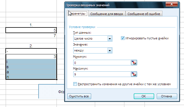

KuklP Дата: Воскресенье, 16.02.2014, 16:52 | Сообщение № 6
Сообщений: 2369
Репутация: 486 ±
2003-2010
Для этого есть проверка данных. Меню - данные - проверка. И не надо никакого кода. Окна с предупреждениями генерирует сам Эксель.
К сообщению приложен файл: 3729174.gif (17.9 Kb)
СообщениеДля этого есть проверка данных. Меню - данные - проверка. И не надо никакого кода. Окна с предупреждениями генерирует сам Эксель.
