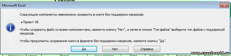

Сорри, файл поправил. И при сохранении нескольких листов в файл выскакивает ошибка. Пробовал менять в макросе формат файла на xlsm, но ничего не дает.

Wasilich Дата: Четверг, 20.03.2014, 10:38 | Сообщение № 13
Сообщений: 1232
Репутация: 326 ±
Что то не так с именами листов взятых из сообщения. Переписал из клавы, работает.

RAN Дата: Четверг, 20.03.2014, 10:56 | Сообщение № 14
Могу предположить (поспорить) - вы меняли расширение в имени файла, а на формат файла.
Почитайте справку по SaveAs

RAN Дата: Четверг, 20.03.2014, 12:36 | Сообщение № 16
Угадал :)
СообщениеУгадал :)
Дата добавления - 20.03.2014 в 12:36
vladislav932 Дата: Четверг, 20.03.2014, 12:46 | Сообщение № 17
Сообщений: 15
Угадали то это хорошо :), а как поправить ?
СообщениеУгадали то это хорошо :), а как поправить ?
Автор - vladislav932
Дата добавления - 20.03.2014 в 12:46
_Boroda_ Дата: Четверг, 20.03.2014, 12:56 | Сообщение № 18
Сообщений: 16675
Репутация: 6481 ±
ActiveWorkbook.SaveAs Filename:="D:\ГуглДиск\перевозки\Таможня\Таможня.xlsm", FileFormat:=xlOpenXMLWorkbookMacroEnabled

vladislav932 Дата: Четверг, 20.03.2014, 14:08 | Сообщение № 19
Сообщений: 15
Всем большое спасибо. Все заработало.
