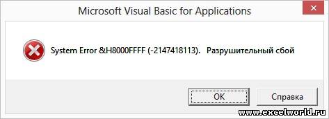

Stormy Дата: Среда, 19.03.2014, 15:27 | Сообщение № 5
Сообщений: 357
Репутация: 12 ±
KuklP,
Спасибо. Кое-как открыл, но после пересохранения выдает ошибку и опять перезапускается :(

KuklP Дата: Среда, 19.03.2014, 15:36 | Сообщение № 6
Сообщений: 2369
Репутация: 486 ±
2003-2010
Я еще файл отправил. Без автозапуска формы.

Stormy Дата: Среда, 19.03.2014, 15:57 | Сообщение № 7
Сообщений: 357
Репутация: 12 ±
KuklP,
И еще раз спасибо. Теперь открывается без ошибки.
Только вот с чего вылезла эта проблема :( так и осталось туманно
Возможно из-за фонового обновления и запуска , то есть что-то вроде нехватки ресурса.
