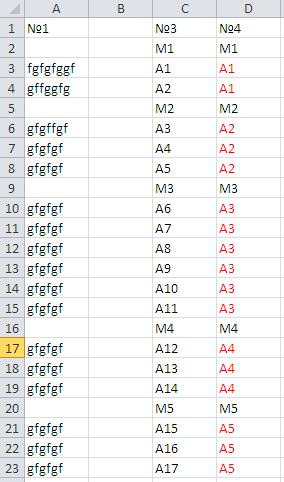

Может кто помочь и написать макрос со следующими задачами:
1 задача. При выделении диапазона ячеек с 1 по 15 строчку столбца №1 нужно, чтобы программа/макрос натыкаясь на пустые строчки в этом столбце прописывала в столбец №3 значение "М1", при следующей пустой значение "М2" и т.д. Если в столбце №1 есть значения то прописывается "А1", после того как встречается пустая и за ней строки со значениями прописывается уже "А2" и так до конца выделенного диапазона.
2 задача. При выделении диапазона ячеек с 1 по 15 строчку столбца №2 нужно, чтобы программа/макрос натыкаясь на значение "В" прописывал в столбец №3 значение "М1" и ниже проставляются значения "А1" до того как встретится значение "D", при повторной встрече значения "В" прописывается уже "М2" и далее "А2".
Если это дико сложно, то подскажите хотя бы на куски кода. А то я с языком VBA не знаком совсем. Буду очень благодарен!
Вспомогательный рисунок.

Wasilic, потестил. Значения "М" правильно проставляет (столбец №3), а вот с "А" что-то не то. Должно быть как в столбце №4.
Можно это как то решить?

Может, пора уже файл приложить с примером, а не картинку

Pelena, Хорошо. Приложил.
К сообщению приложен файл: 8274876.xlsx (9.2 Kb)

Чтой-то мне кажется, что так надоть.
Sub Задача_1()
     If Selection.Column <> 1 Then Exit Sub
     If Selection.Rows.Count < 2 Then Exit Sub
     Range("C:C").ClearContents
     Dim M&, A&, I&, MM&, AA&
     Dim flag1 As Boolean, flag2 As Boolean
     For I = Selection.Row To Selection.Row + Selection.Rows.Count - 1
         If Cells(I, 1) = "" Then
             If Not flag1 Then
                 MM = MM + 1
                 M = MM
                 flag1 = True
                 flag2 = False
             Cells(I, 3) = "M" & M
         Else
             If Not flag2 Then
                 AA = AA + 1
                 A = AA
                 flag2 = True
                 flag1 = False
             Cells(I, 3) = "A" & A
СообщениеЧтой-то мне кажется, что так надоть.

RAN, Ага. Заработало. Спасибки. =)
Ото ж! Был бы пример в файле, а не на картинке, мож и узрел бы, что не правильно сделал и сделал бы правильно. :D
Такой вариант:

Wasilic, извиняйте. Думал картинкой наглядней.
