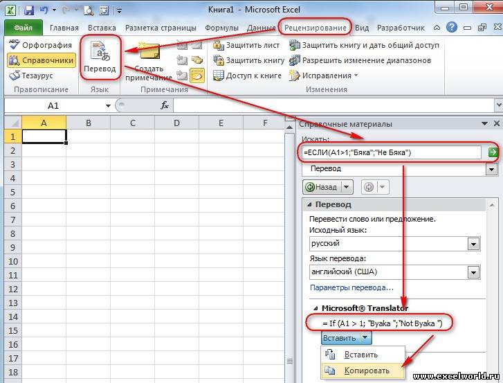

Есть ещё встроенный переводчик
Есть ещё встроенный переводчик Pelena

SkyPro

Встроенный не всегда правильно переводит.

Ну да, это же просто переводчик, а не переводчик формул)

Дата: Воскресенье, 08.12.2013, 18:45 |
Всегда правильно переводит международный лист макросов Ссылку на него (а точнее на тему с обсуждением) я уже давал [p.s.]Никак не могу взять в толк - что же надо Андрею?[/p.s.]

Андрей хочет утилитку на ленте форума(сайта), куда можно загнать формулу и получить перевод в английскую версию и наоборот (+в R1C1). А международный лист макросов не переводит из русского в английский
Это всё за секунду делается на международном листе макросов международный лист макросов не переводит из русского в английский
Откуда такая дезинформация?
Получена методом "проб и ошибок", а так же "научного тыка". У меня не переводит. Может я чет не так делаю?
См. вложение
