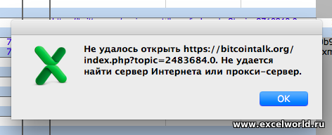

Добрый день,
Не открывается большинство гиперссылок на сайты на MAC OS. Перепробовал все браузеры. Ошибка - "не удалось открыть http..... не удается найти сервер интернета иои прокси сервер".
К сообщению приложен файл: 4452973.png (31.9 Kb)

Гиперссылки как создаются? Пример в файле покажите

В приложении пример. первая ссылка открывается, остальные две нет.

В Mac Excel 2016 (версия 16.10) открылись без проблем. В Excel 2011 открылась только первая. Немного погуглила, оказывается, проблема старая и так и не решенная. А теперь уже поддержка офиса 2011 прекращена, так что выход один - обновляйтесь
