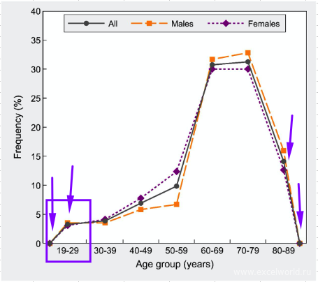

Добрый день! Подскажите, как можно добавить два значения в одну категорию как на картинке в диаграмму типа "График"?
В остальных категориях по одному значению, но в первой и последней категории по два значения.
Возможно я использую не тот тип диаграммы или тп.
Заранее спасибо!
К сообщению приложен файл: 5040389.png (70.4 Kb)

Приложите таблицу с примером исходных данных, попробуем что-нибудь придумать

Pelena, прикладываю исходник
К сообщению приложен файл: _2.xlsx (97.0 Kb)

Так подойдёт?
К сообщению приложен файл: _2-2-.xlsx (97.2 Kb)

Pelena, да, спасибо большое!
