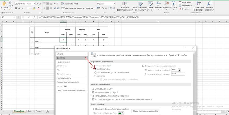

serewka2088
Дата: Четверг, 20.01.2022, 15:10 |
Сообщений: 5
китин, файл прикрепил. Формулы не трогал, просто изменил данные.
китин, файл прикрепил. Формулы не трогал, просто изменил данные. serewka2088
Сообщение китин, файл прикрепил. Формулы не трогал, просто изменил данные. Автор - serewka2088 Дата добавления - 20.01.2022 в 15:10

serewka2088
Дата: Четверг, 20.01.2022, 18:41 |
Сообщений: 5
китин, автоматический перерасчет формул включен
китин, автоматический перерасчет формул включен serewka2088
Сообщение китин, автоматический перерасчет формул включен Автор - serewka2088 Дата добавления - 20.01.2022 в 18:41
