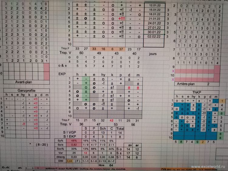

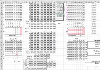

Здравствуйте! Подскажите, пожалуйста, возможное решение проблемы. В Mac была создана программа для обсчета данных в Excel. В Mac эта программа прекрасно работает (см. рис. 1). Однако, на обычном PC, файл Excel: 1) имеет восклицательный знак на самой иконке файла; 2) при открытии файла и запуске макросов вместо обсчета, появляются знаки # и «ЗНАЧ!» (см. рис. 2). Подскажите, пожалуйста, как сделать так, чтобы программа заработала на Windows? Может быть, нужно как-то правильно сохранить файл либо что-то синхронизировать?

Pelena Дата: Суббота, 05.02.2022, 15:23 | Сообщение № 2
Сообщений: 19651
Репутация: 4721 ±
Статья на тему совместимости макросов Mac и Win

seideth Дата: Суббота, 05.02.2022, 16:05 | Сообщение № 3
Pelena, благодарю! Внимательно изучу тему. Пока что поняла, что три первых правила, приведённых в статье, точно выполнены.
