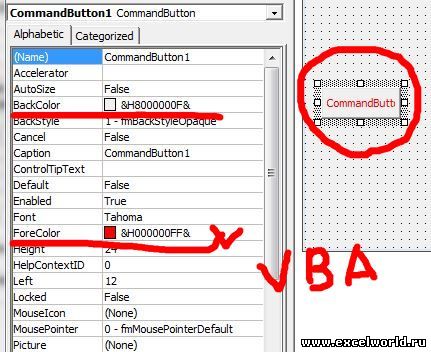

RAN Дата: Пятница, 12.12.2014, 15:53 | Сообщение № 7
В свойствах кнопки у меня нет ForeColor
Мыши съели?
К сообщению приложен файл: 8511758.jpg (18.1 Kb)
Мыши съели?

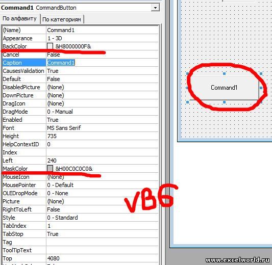

Саня Дата: Пятница, 12.12.2014, 16:09 | Сообщение № 9
Сообщений: 1068
Репутация: 560 ±
XL 2016
В свойствах кнопки у меня нет ForeColor :( , только MaskColor и BackColor
а кто подскажет почему в CommandButton нет свойства ForeColor??
К сообщению приложен файл: 4071738.jpg (49.2 Kb) · 5242712.jpg (65.6 Kb)
Автор - Саня
Дата добавления - 12.12.2014 в 16:09

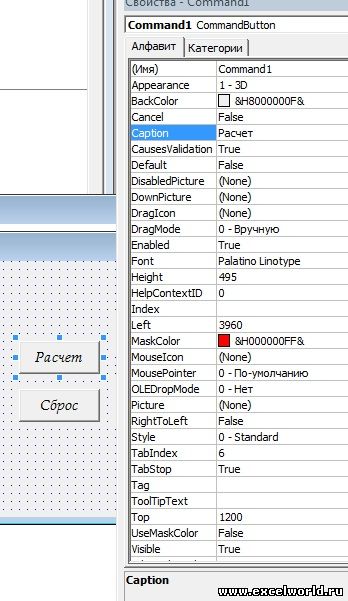

vdekameron Дата: Пятница, 12.12.2014, 16:19 | Сообщение № 10
Сообщений: 177
Я наверное туплю. Извините. У меня VB6 и я в упор не вижу ForeColor в свойствах кнопки %)
[moder]в VB6 нет такого свойства у кнопки.
Здесь форум по Excel/VBA[/moder]
К сообщению приложен файл: 8521500.jpg (90.3 Kb)

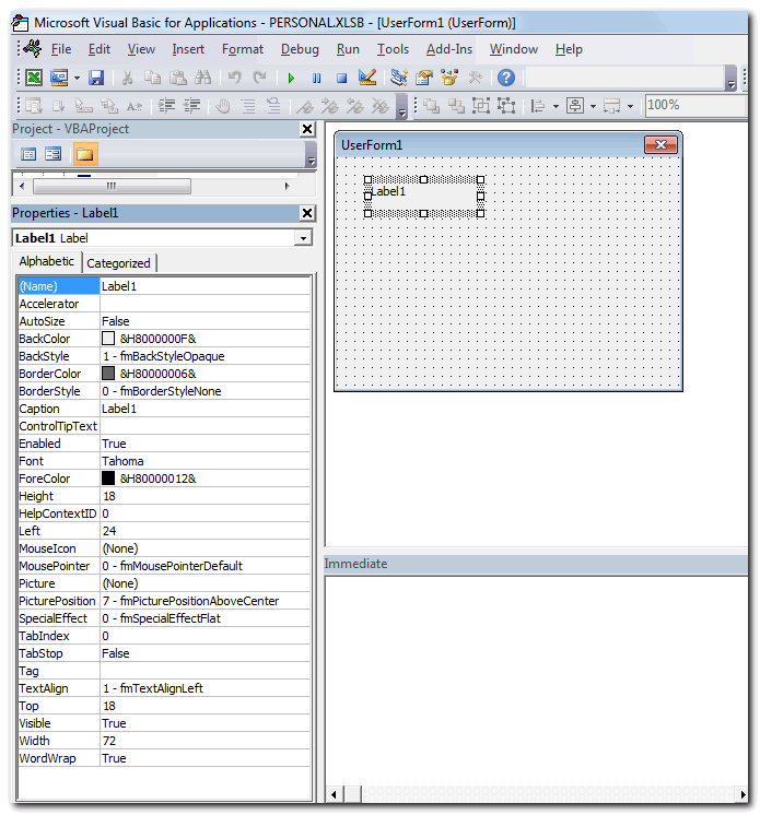

Serge_007 Дата: Пятница, 12.12.2014, 22:36 | Сообщение № 14
Репутация: 2749 ±
куда ты его дел?
Я?
Т.е. ты хочешь сказать что у тебя в VBA Excel есть свойство типа Fore Size для объекта Label?!
Нет такого, см. рисунок
К сообщению приложен файл: 3539907.gif (38.0 Kb)
куда ты его дел?
Я?
Дата добавления - 12.12.2014 в 22:36
