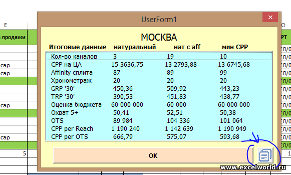

Добрый день всем великим гуру программистам
Можно ли решить такую проблему. Есть у меня заполненный ListBox, такая простоя табличка, в 4 колонки со значениями. Мне нужно все эти данные из LisBox скопировать, что бы пользователь мог вставить их на другой лист Excel или даже другую книгу Excel
Я сейчас хочу занести их в массив, а вот потом... даже не знаю, можно ли массив перевести в буфер обмена, каким то волшебным образом?
Собрать данные в массив - несложно. А вот как так сделать что бы они в буфере обмена оказались?
Dim MyCopyMassivArr(11, 4) As Variant
For iCol = 0 To 3
    For iRow = 0 To 10
        MyCopyMassivArr(iRow, iCol + 1) = ListBox_Total.Column(iCol, iRow)
Я там файл прикрепил. UserForm вызывается двойным кликом зеленым строчкам на листе. По итоговым данным по городу.
А может есть какие то иные способы скопировать то что мне нужно.
Да, копирую я не ячейки в Excel. Копирую я то что уже макрос собрал в ListBox
К сообщению приложен файл: 7214797.png(31.7 Kb) · 1111.xlsm(61.4 Kb)

lopuxi Дата: Понедельник, 31.10.2016, 17:43 | Сообщение № 2
Сообщений: 118
Excel 2007, 2013
Спасибо за бурную дискуссию )
Разобрался с проблемой. Перенес все данные в строку, занес в переменную и скопировал ее по примеру как здесь:
Dim MyData As DataObject
Set MyData = New DataObject
f = "dddd"
   MyData.SetText f
   MyData.PutInClipboard
