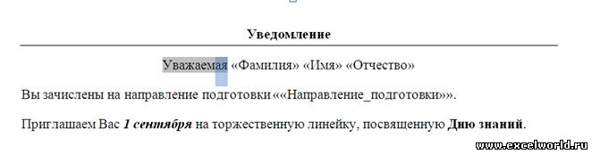

1. По данным из файла Зачисленные студенты.xlsx создайте уведомления о зачислении для студентов направления подготовки «Сервис» по образцу на рисунке.
2. Используя правило слияния IF...THEN...ELSE сформируйте обращение к студентам в зависимости от пола (Уважаемый/Уважаемая).
Подскажите что тут делать? Вообще мыслей нету где и как это осуществить =(

вот как я сделал, скажите так или нет, создал документ ворд, далее в екселевском документе удалил все направления кроме "Сервис", в ворде написал "уважаемая" (рассылка- выбор пользователя- выбор экселевского документа) , потом появилось "Вставить поле слияния" там все параметры были(имя, направление, пол и т.д) я всё подставил в ворд. получилось как на примере. Но это всё? или что дальше делать?
